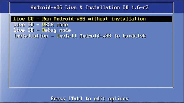

live cd run android se�ene�ini se�erek ... kurulumsuz olarak �al��acakt�r..

As�l p�f noktas� bundan sonra ba�lamaktad�r..
�so olarak yazd�rd���m�z android 4.3  i�letim sistemini biostan �ny�kleme modunda (bunuda netbook ilk a��l�r a��lmaz F2 tu�una bas�l� olarak bios ayarlar�na ge�ebiliriz) de�i�iklik yaparak a�t���m�zda i�letim sistemi kurulum i�in bize se�enekler sunacakt�r.Kar��m�za 4 se�enek ��kacak.biz en sondaki se�ene�i se�ece�iz.
Burada se�ene�i se�tikten sonra bize nas�l bir format atmam�z gerekt�ini soracakt�r..Android i�letim sistemi bizim bildi�imiz format kal�plar�n� tan�mamaktad�r(fat32 gibi..) ...
Onun yerine ext3  format�n� se�meniz gerekmetedir .( �OK �NEML� B�R NOKTADIR)
Sizden kurulumun ne kadar alan kaplayaca��n� soracakt�r.Bu de�erler en d���k 512 mb ..en y�ksek bir de�er aras�ndad�r..Siz en y�ksek bir de�eri verin. Ben 10 gb vermi�tim ama bu de�er 150 gb da olabilir...
Kurulum a�amas�nda kurulum dili se�ene�i gelecektir..Mouse ile a�a�� kayd�rarak T�RK�E dil se�ene�ini se�ebilirsiniz..Saat dilimide ayn� �ekilde sorulacakt�r..Atina-�stanbul se�ene�ini se�meniz gerekmektedir(T�rkiye'de olanlar i�in).
Bu arada sistem kurulumundan sonra ilk yapman�z gereken ekran kilidi uygulamas�n� kald�rman�z olacakt�r..Bu uygulama problem yaratmaktad�r..Onun d���nda netbook pillerle kullan�ld���nda 30 dak sonra ekran enerji moduna ge�mektedir(uyku modu)..bunu ancak sisteminizi kapat�p a�arak sorunu ge�ici olarak ��zebilme �ans� vard�r.�arjda b�yle bir sorun ya�anm�yor.Google play'den b�t�n uygulamalar �al���yor..Ekran otomatik d�nme problemi baz� programlar i�in olabiliyor.Bunuda google play'den indirece�imiz ara�larla ��zme �ans� mevcut.

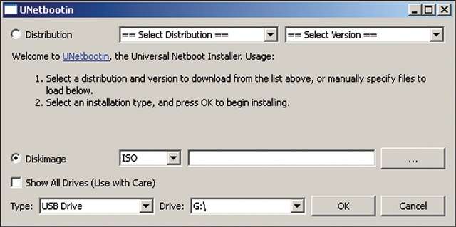

ilk �nce samsung N150 netbook umuz i�in d�zenlenmi� olan android i�letim sistemini se�iyoruz.
ben android geli�tirici siteden indirdim.
sitenin ismi Android-x86.org
en son en iyilenmi� halide samsung N150 ile sorunsuz bir �ekilde kuruldu.
se�ti�im  versiyon linki a�a��dad�r
android 4.3't�r.
kurmak i�in bir adet usb belle�e ihtiyac�m�z olacak yada bir cd ye yazd�r�p bunu netbook biostan �ny�klemesini de�i�tirerek (harici disk,harici bellek,harici dvd-R de olabilir) sistemi kurman�za bak�yor.
tabiki bunu iso olarak UNetbootin program�n� kullanarak yazd�rmam�z gerekmektedir.UNetbootin program�n� kullanmak olduk�a basit.Googledan nas�l kullanaca��n�z konusunda bikgilere ula�abilirsiniz.size youtube'dan izleyebilece�iniz bir video linkini a�a��da veriyorum.
UNetbootin indirme linki Linklerin G�r�lmesine �zin Verilmiyor. �ye Ol ya da Giri� Yap   (windows kullan�yorsan�z..windows olan�n� indiriniz)
